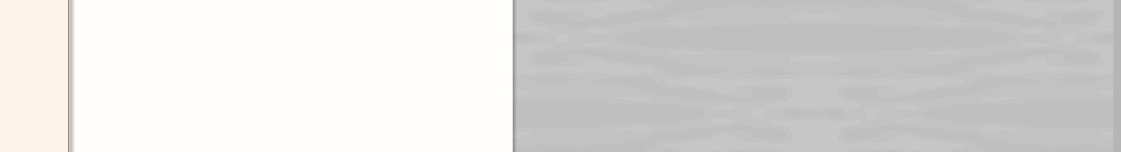

Ich hätte mal ne Frage: und zwar möchte ich bei meiner Seite einen Schatten rund um den Inhalt machen. Ich hab das mal zur bessern Verständlichkeit in einem Bild eingefügt.
Nur hab ich selbst keinen Plan wie ich das in CSS machen sollte. Hab mir zwar schon ein paar tuts durchgelesen aber nie so wirklich durchgeblickt…
es handelt sich dabei um diese seite
also wär super wenn wir dabei wer helfen kann.

Das hab ich mir schon durchgelesen. Das ist aber nicht so wie ich es haben möchte, weil dort der Schatten nicht transparent ist und ich ihn eigentlihc auch nicht wirklcih schön finde. Ich möchte es eben genau so haben wie ich es in dem Screenshoot eingefügt habe (Schlagschten - PS).
Im bplaced Forum ist es ja ähnlich gemacht. dort ist auch am oberen Rand des Boards ein Schatten der ein Transparenz hat. Nur möchte ich meinen Schatten eben nicht nur oben sondern so wie ich es im Screenshot dargestellt habe.

das ist nur ein einfaches Bild :wink: (mit transparenten bildern könntest du das auch umsetzen :wink: )
Ja ich weiß ,dass das nur ein einfaches Bild ist. Der Unterschied zu meiner Seite ist jedoch, dass der Hintergrund in der Höhe flexibel sein muss.
Und ich weiß eben nicht wie man das mit ein paar transparnten Bildern macht. :wink:

Also wenn ich das richtig verstanden habe muss ich 2 PNGs mit dem Schatten machen und die dann hinter dem div postionieren.
Kann ich es dan genau so hinbekommen wie auf dem obigen bild von mir?
Und funktionierd das dann auch in den meisten Browsern?

Wenn man will, kriegt man so ziemlich alles hin - also auch so wie auf dem Bild da. Ein einfachen Schlagschatten hinzukriegen sollte net unmöglich sein.
