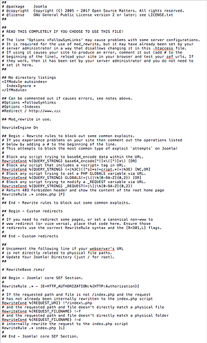

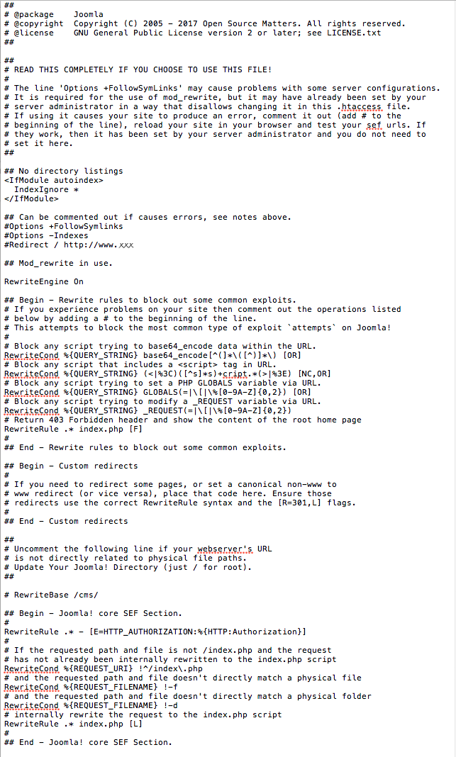

Ich vermute den Fehler mittlerweile in der htaccess im Root.
Hier mal meine Root-.htaccess:
An der liegt es ganz sicher nicht. Die ist in Ordnung.
