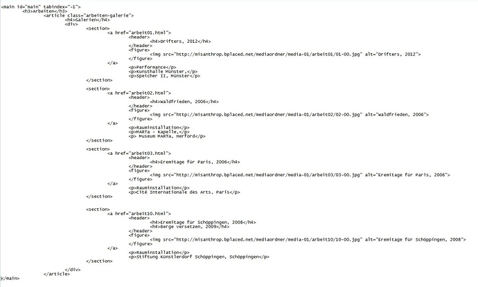

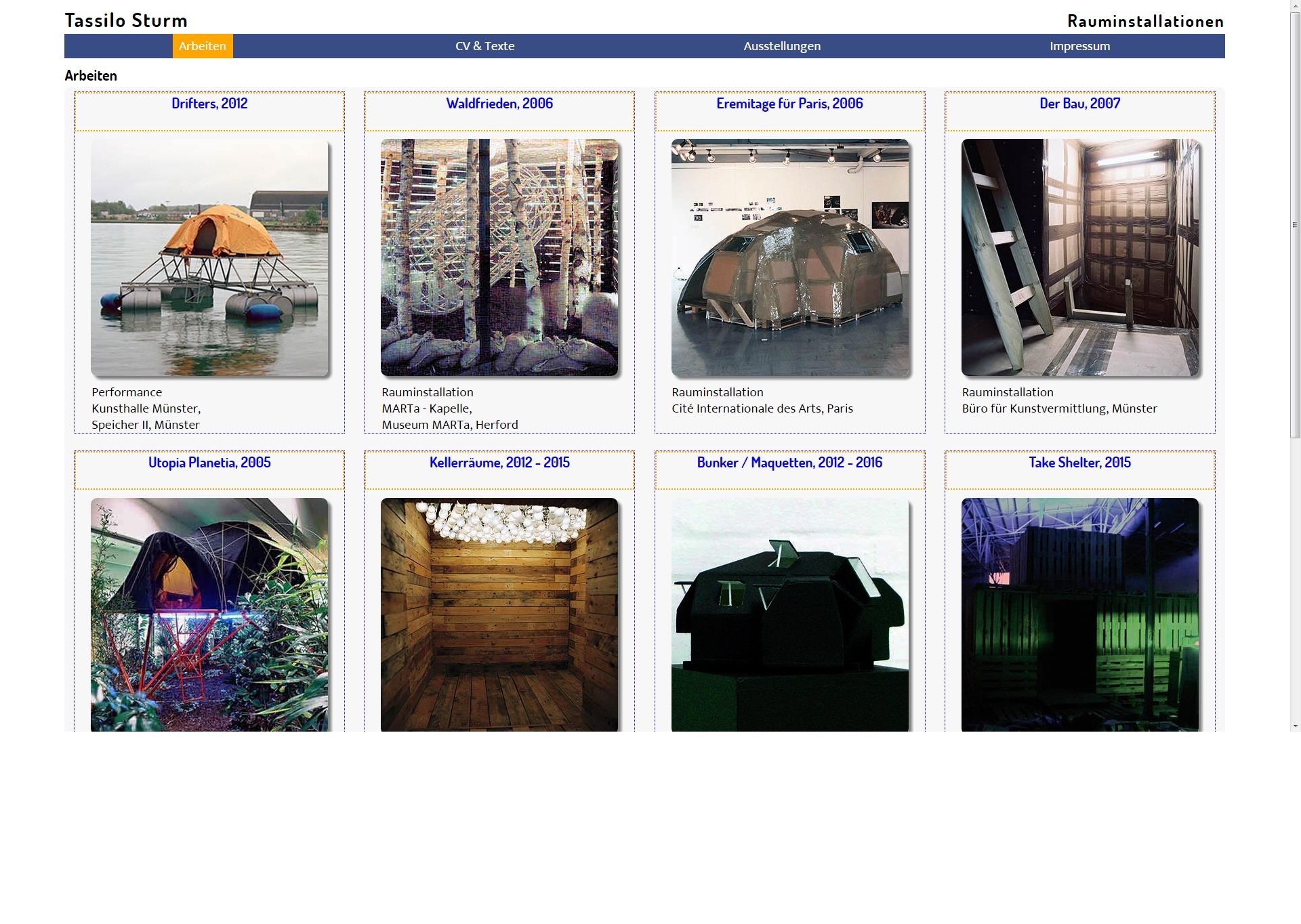

Hallo, ich schildere einfach mal mein Problem:
Oben im header (orange gestrichelt /eingestästelt) steht die Überschrift /h4) ziemlich weit oben,
ich würde die aber entweder mittig oder auch unten (flex-end) haben wollen.
Nun ist es aber so, das ein son blau eingekästeltes Element ( Überschrift / Bild / sonst Anmerkungen darunter) nicht nur eine Überschrift hat, sondern auch mal ´zwei (h4s). So habe ich die h4s mit header eingefasst und diesem header eine min-height gegeben, eine genaues hight ist leider nicht möglich da sonst die untere h4 unnter der bild „verschwindet“ (beim zusammenstauchen des Fensters) Dadurch , weil ich eine min-height gegeben hab funktioniert ja das „centern“ oder das flex-end" nicht.
Welche Möglichkeit gäbe es noch, sodass ich die Überschrift nach unten bekomme?

bin mir nicht sicher ob ich das so lösen kann, denn mein html sieht wie folgt aus:
ich werde kein weiteres benötigte < div > einbauen können, da sich alles in einem < a > befindet.

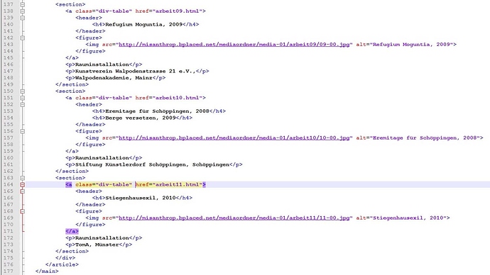

Ich habe nun im html folgendes geändert:
ich habe dort jedem a eine klasse zugeteilt:
< a class=„div-table“ href=„arbeit11.html“ >
mein css sieht dabei so aus (Auszug / das was wichtig ist)

Wenn du das so machen willst, dann brauchst du unbedingt ein „display:table-row“. Dies fehlt bei dir.
Eine Tabelle hat fast immer dieses Gerüst:
table
-row <- fehlt in deinem CSS
–cell
Somit kommst du nicht rum, ein Element (< /div>< /span>…) im „header“ Tag einzufügen, mit einem „display:table-row“
In diesem Bild habe ich die 2 H4-Tags durch einen ersetzt und die Überschriften in zwei < /span>-Elemente gepackt. Das CSS steht im jeweiligen „style“-Attribut.
In diesem Beispiel kannst du dann im H4-Tag (display:table) auch eine Höhe angeben. Somit werden alle Überschriften mit der selben Höhe angezeigt und richten sich automatisch vertikal zentriert aus.
