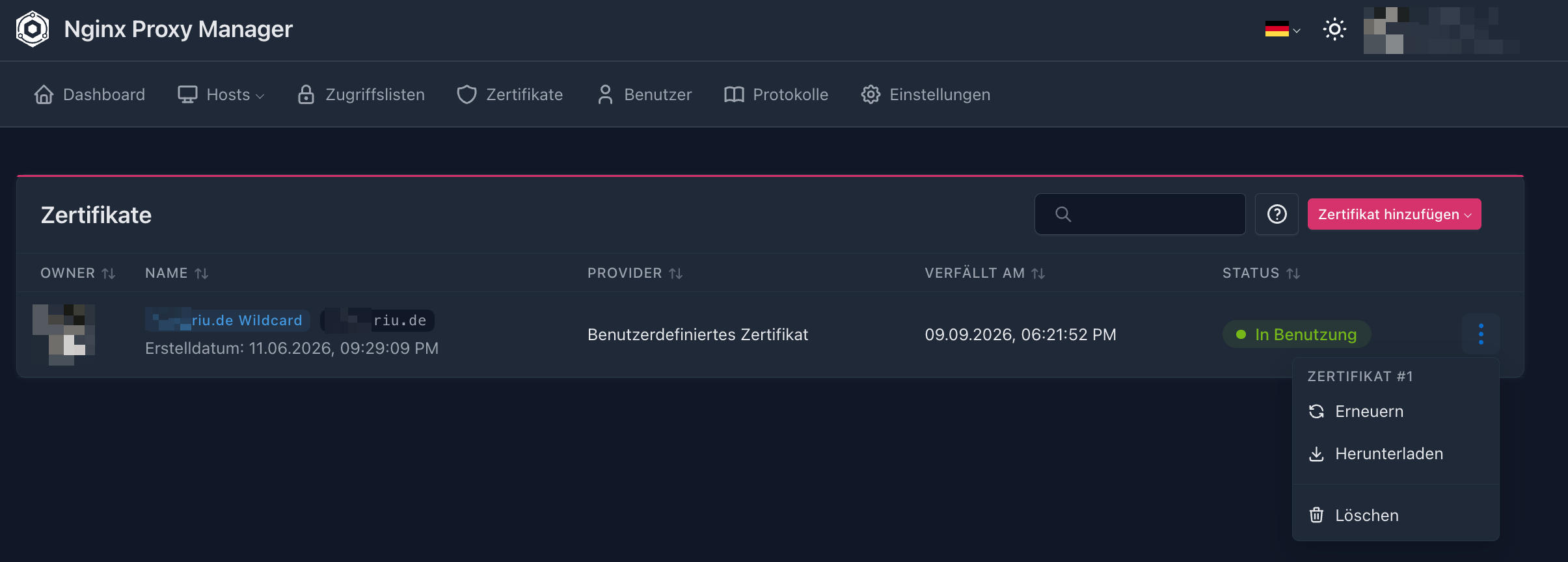

Hallo,
ich habe ein unRAID nur in meinem Lan erreichbar. Alle geräte gehe mit Wireguard rein. Das ist für mich eine ausreichende Sicherheit. Damit meine ganzen Docker Container auch verschlüsselt die Verbindung halten können, habe ich diese Reversproxys. Beim Anlegen musste ich da Einträge bei DDNS bei bplaced machen. Nun scheitn es so, dass ich diese alle 90 Tage, genau die der Stunde manuell erneuern muss, oder?
Weil ich habe nicht vor, meine NAS von außen erreichbar zu machen.
Das hier meine ich:
Wisst ihr mehr als ich? Weil momentan weiß ich nicht wo ich ansetzen soll. =D
jemand eine Idee was ich da machen soll?
Hallo,
ich denke das hat nichts direkt mit bplaced zu tun. Normalerweise macht man das auf dem Server mit einem cron job. Der läuft jede Nacht durch, wenn ein Zertifikat erneuert werden muss wird das einfach gemacht.
