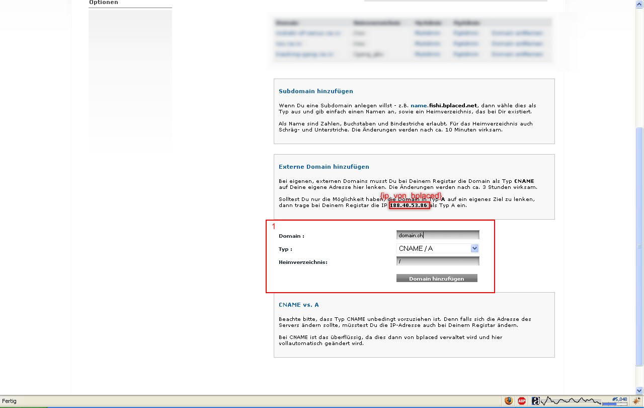

    Bei „{ip_von_bplaced}“ kommt die IP von deinem bplaced.net Account rein diese findest du unter bplaced.net/?handler=dns bei „Externe Domain hinzufügen“

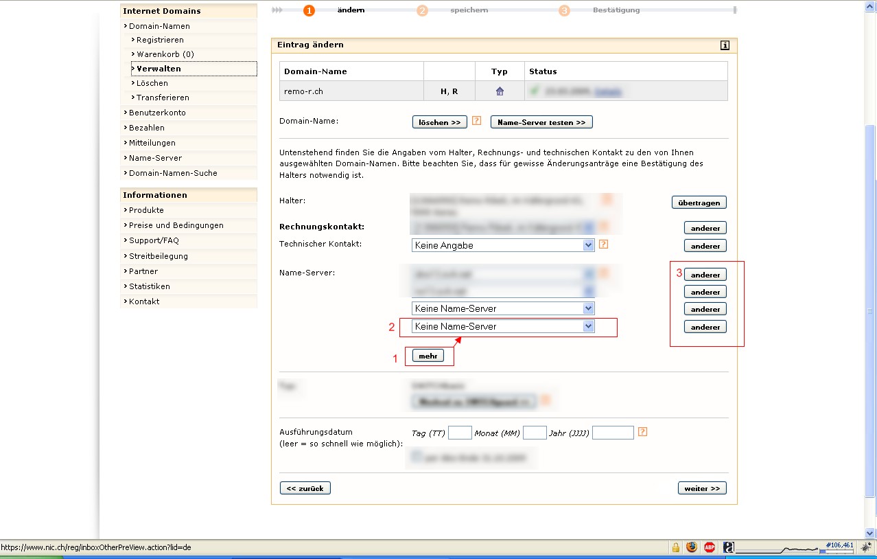

    5.Nameserver bei Switch eintragen:
    ns1.everydns.net, ns2.everydns.net, ns3.everydns.net, and ns4.everydns.net
Nun noch bei bplaced.net die Einstellungen:
  1. Domain von dir bei „Domain:“ Eintragen …

Aber noch eine Frage wen ich ns1.everydns.net bei Switch eintrage kommt folgendes:
Der Name-Server ist bei SWITCH bereits registriert.
[quote=“red_eyes”]oha riesen Danke für die genialle erklärung dass nen ich mal hilfe :smiley:
?[/quote]
Einfach auf Speicher gehen…es sollte gehen.

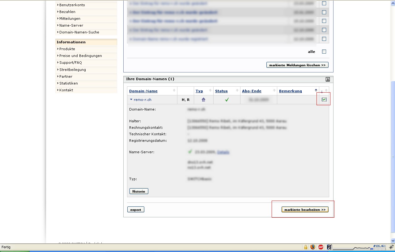

Am besten wäre ein ScreenShot damit wir das noch einmal überprüfen können :wink:
(also von dort wo die NameServer von everydns bei Switch eingetragen sind.)

Edit: Hat du bei switch.ch schon die Nameserver eingetragen?
jup, aber eben kommt die meldung das diese schon regestriert sind…
Muss sie trotzdem Eintragen…sollte eig. gehen.

Nein, du musst dies tun!
(Dies mit allen NS1 Server)
